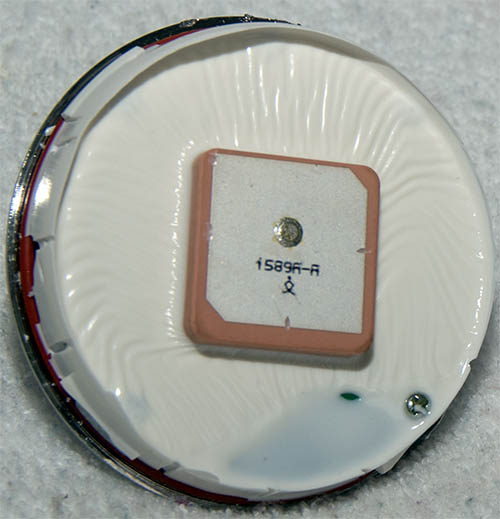

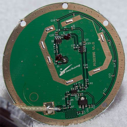

TW3xxx-Nachahmung
Beitrag von Hagen.Felix » 27.06.2017 - 13:04
Hagen.Felix hat geschrieben:Weitere Details dazu in Kürze ...
Mittlerweile habe ich diesbezüglich mal direkt bei Tallysman nachgefragt und dazu auch schon eine sehr detaillierte Antwort von den Jungs in Kanada bekommen.
Diese werde ich hier aber nicht wortwörtlich wiedergeben, sondern nur die wichtigsten Punkte daraus (in meiner eigenen Übersetzung):
1)
Die Antenne selbst ist ein sehr billiger Single-Feed-Patch mit geringer Empfangsleistung.
2)
Der Gehäusedeckel ist ein völlig anderes Plastik als das von Tallysman verwendete EXL9330.
(Ich vermute ein dünnes ABS, und mein Exemplar hatte auch schon etliche ältere Risse auf der Innenseite.)
Ein allzu leichtes Eindringen von Nässe ist hier anzunehmen.
3)
Es ist unzweifelhaft, dass die Form bzw. Basis der TW3xxx-Modelle hier direkt nachgeahmt wurde.
Es war übrigens keine Neuigkeit für Tallysman.
Sie hatten sich sogar schon ein Exemplar besorgt und zerlegt, wie ich es dann ja auch getan habe. :mrgreen:
Ein paar Messdaten und hochaufgelöste Fotos davon: https://www.optimalsystem.de/os/docs/20 ... l250gg.zip
P.S.: Das o.g. EXL9330 ist ein extrem hochwertiges Polykarbonat (siehe http://wip-kunststoffe.de/wip/fileadmin ... an_EXL.pdf).
