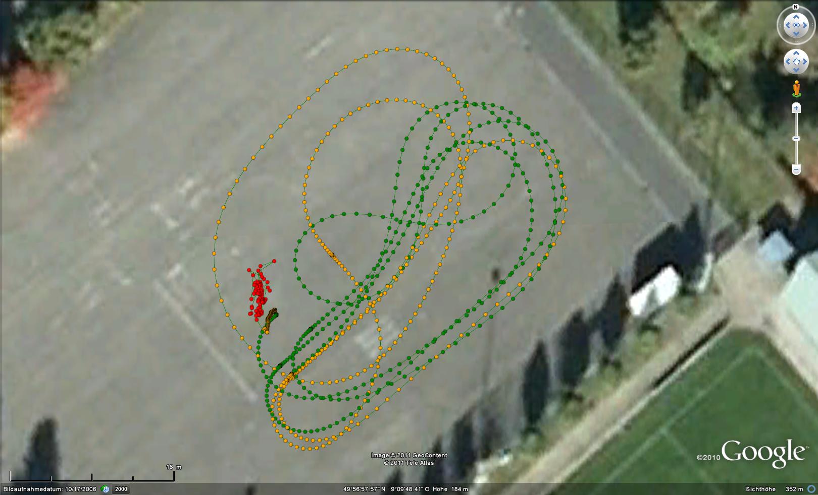

ich hab beispielsweise den "Tatort" von Log7 mal in Google Earth abgebildet:
Log7
Kurze Erklärung für die noch nicht RTKLIB-Profis:
Die roten Punkte zeigen sogenannte "Stand-Alone"-Lösungen zu Beginn des Logs, darauf die ersten gelben "FLOAT"-Lösungen, auf einer Linie aufgereiht, die Genauigkeit verbessert sich dabei schnell durch Iteration in RTKLIB, dann die erste grüne "FIX"-Lösung, realistische Genauigkeit < 3-5cm, später dann wieder die gelben "FLOATS", die Genauigkeiten bleiben aber ziemlich gut, (kein sprungartiger Versatz in der Trackaufzeichnung).
Man sieht das auch schön an den Stellen, an denen das Fahrzeug zwischenzeitlich angehalten wurde. --> keine grossflächigen Punktwolken, sondern ziemlich gut verdichtet...
Die Genauigkeit scheint soweit in Ordnung zu sein, auch die Floatlösungen streuen bei Fahrzeugstillstand nur um wenige cm.

Daniel, kannst du mal ein Bild der auf dem Autodach montierten Antenne hier reinstellen( also komplettes Dach+ Antenne), vielleicht kann man da noch etwas optimieren.
Setting2: probier mal für !deinen speziellen! mobilen Einsatz unter "Elevation to Fix Ambiguity" anstelle von 10° höhere Werte (20-30°)
Dauert vielleicht ein bischen länger für den ersten Fix, der wird dann aber besser gehalten.
--> Horiziontale Genauigkeit verschlechtert sich nur minimal, die Höhenangaben werden nicht mehr ganz so gut
Mit dem Auto kannst du vielleicht noch unter Setting1 "Rec Dynamics" auf "ON" stellen.

der Versuchsort ist ziemlich gut, das kann man schön in Google Earth abschätzen.
Tja, das von dir benannte Referenzsystem spielt natürlich mit seinem 2-Frequenzempfänger (vielleicht sogar mit angepasster Firmware) , viel besseren Antenne und Auswertesoftware auch in einer ganz anderen Liga. :)
Die Darstellung der Lösung in Google Earth geht mit den in RTKLIB enthaltenen Bordmitteln ziemlich easy und fix:
Ich habe deine oben verlinkte Logdatei im Textformat abgespeichert, in RTKLIB das Postprozessingprogramm "RTKPOST.EXE" (RTKPOST_mkl.EXE läuft auf den meisten Rechnern ebenso) gestartet
-> darin den "To KML"- Button klicken und im darauf sich öffnenden Converter mit dem "..."-Button den Pfad zur Logdatei von oben eintragen...fertig!
Ist Google Earth auch auf dem Rechner installiert, nur noch einen Klick auf den Button unten links...und schon ist man im Bilde... :wink:

P.S. hatte dein Versuchsauto metallene Relingträger und die Antenne sass da dazwischen ?
Das könnte schon für böse Multipath-Effekte sorgen, die LowCost-Antennen sind sehr anfällig dafür, gute ( und damit meist auch um einiges teuerere ) Antennen können diese Störungen viel besser ausgleichen.
laqup
Beiträge: 10
Registriert: 28.05.2011 - 00:35
Re: RTKLIB + SAPOS + LEA-6T
Beitrag von laqup » 01.06.2011 - 14:26
das sind super wertvolle Informationen die du hier lieferst. Danke dir. Dann steht der Suche nach den optimalen Settings inklusive anschließender Visualisierung ja nichts mehr im Wege. :-)
Und ja du hast Recht, die Antenne saß mittig zwischen den Relingträgern, wobei diese nicht sonderlich hoch sind. Aber ich werde es sicherheitshalber noch einmal mit Querträger probieren.
Daniel
